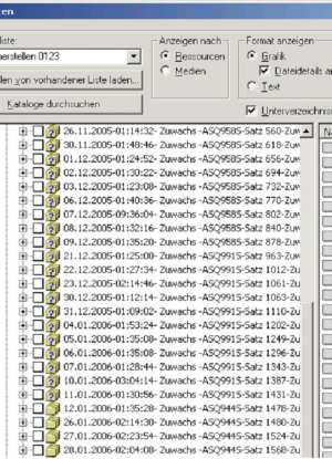

kaysus 11 Geschrieben 2. Februar 2006 Melden Teilen Geschrieben 2. Februar 2006 Dazu habe ich mal ne Frage: Ich sichere mit einem Bandroboter mehrere Server. Bis jetzt lief auch alles gut. Jetzt war ich eine Woche im Urlaub und musste nach meiner Rückkehr feststellen, das einige Kataloge nicht mehr vorhanden sind. Ein screenshot ist angehängt. In der Meldung dazu steht, das die Katalogdatei entweder nicht vorhanden ist, beschadigt ist oder der Datenträger voll ist. Der Datenträger ist nicht voll. Ich kann es mir nicht erklären! Zitieren Link zu diesem Kommentar
