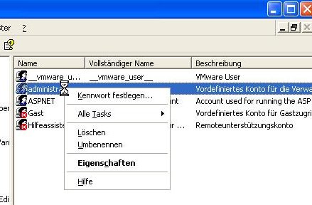

grizzly999 11 Geschrieben 25. März 2004 Melden Geschrieben 25. März 2004 sicher das du unter xp deinen admin nicht deaktivieren kannst? bei mir gehts XP Prof, einmal in Domäne, einmal in Arbeitsgruppe. beide mal dieses Bild: Zitieren
grizzly999 11 Geschrieben 25. März 2004 Melden Geschrieben 25. März 2004 Okay, Fehler gefunden..... (tief schäm :o :o ) Ist nicht im Kontextmenü, wie 2000, sondern in den Eigenschaften. geht natürlich doch. Zitieren
