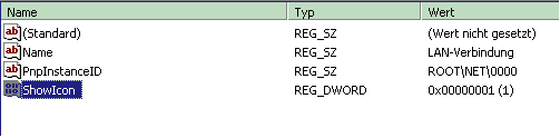

Echo 10 Geschrieben 27. Oktober 2002 Melden Geschrieben 27. Oktober 2002 Hallo Xheon Schau mal bitte nach in der Registry: HKEY_LOCAL_MASCHINE\SYSTEM\CurrentControlSet\Control\Network Da müssten mehrere kryptische Bezeichnungen für Unterordner existieren alla {6482874BA5EF365DDEA418643-234234blablablabla}. In den obersten reinschauen. Da könnte nochmal so ein Ordner dieser Bez.-Art drinne sein. Dort müsste ein Ordner "Connection" drinn sein. Du kannst auch versuchen nach "LAN-Verbindung" zu suchen. Weiß aber nicht, wie da die Chancen bei dir sind. Diesen öffnen und schauen, ob ein Objekt mir der Bezeichnung "ShowIcon" vorhanden ist. Der Inhalt könnte wie in meinem angehangenen Ausschnitt aussehen (bitte sichten): rechtsklick -- > neu --> DWORD-Wert Titel : ShowIcon und den Wert auf 1 setzen. Diese Angaben sind ohne Gewehr und sonstige Schiesseisen ;) Ich wünsche jedenfalls viel Erfolg. Gruß Echo PS: Vielleicht kann der Boardadmin den Ausschnitt ja hier reinstellen. [edit by boardadmin]Schon passiert, von 63kb auf 3 :D[/edit] Zitieren
Xheon 10 Geschrieben 1. November 2002 Autor Melden Geschrieben 1. November 2002 Leider funktionierte dein Tip nicht Echo, der Eintrag war nicht vorhanden habe ihn dazu gefügt aber es ist immer noch unsichtbar!! Hat sonst noch jemand eine Idee??? Zitieren
