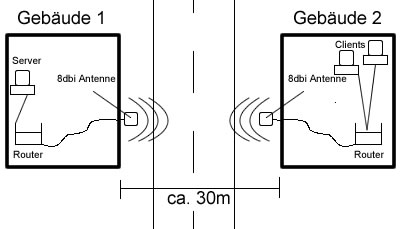

Tach,
also auf diese Reichweite sollten 8dBi locker reichen. Erst recht, wenn kein Hindernis dazwischen ist.
ABER:
Nicht mit WLAN Routern. Die haben nämlich Access Points integriert und AP's untereinander können sich nicht unterhalten.
Ein AP redet nur mit WLAN Clients.
WLAN Clients können auf mit anderen WLAN Clients (ad-hoc Mode)
Ein AP arbeitet aber nur im Infrastruktur Mode. Somit AP mit Clients - basta, punkt und kein wenn und aber. :)
Wenn, dann hast Du folgende Optionen:
Zwei WLAN Bridges. (Bridge redet mit Bridge aber nie mit Clients)
Oder zwei AP's, die Du in den Bridge Mode versetzen kannst.
Oder einen AP und einen AP den Du in einen Client Mode versetzen kannst.
