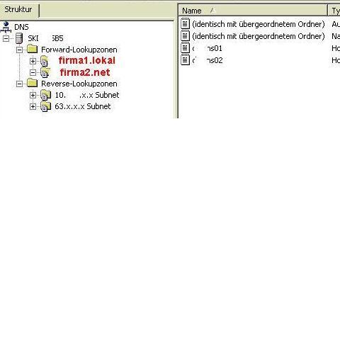

woodpecker02 10 Geschrieben 4. Mai 2004 Autor Melden Geschrieben 4. Mai 2004 Vielen Dank für die Information. Die Domain ist als 2. Zone eingetragen. Das einzige was mich nun iritier ist das in der neuen Zone folgendes steht: siehe Anhang Die Server sind eingetragen, jedoch erreiche ich von meinem Client nicht die Namensauflösung der DNS-Server. dns.bmp Zitieren
Wildi 10 Geschrieben 4. Mai 2004 Melden Geschrieben 4. Mai 2004 Kannst Du die Kisten über Ihrer IP von Dir aus anpingen? Wenn nicht, hilft Dir auch der schönste DNS nix, weil evtl. das Routing auf der niedrigsten Ebene achon nicht geht. Soll heißen, geht ein Ping über IP an die Kisten, sollte eigentlich dann auch das Erreichen über FQDN funtzen. Vorrausgesetzt, der Anfrager kennt den DNS, der die Einträge hat. Ja, diese übergeordnete Sache ist vollkommen normal. Das müssten die NS und SOA Einträge sein. Zitieren
