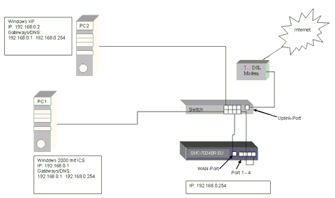

otto-mueller 10 Geschrieben 14. Juni 2004 Melden Geschrieben 14. Juni 2004 Hallo allerseits, ich habe folgendes System: LAN: - PC1 Windows 2000 Pro - PC 2 Windows XP Pro - DSL-Router SMC 7004BR EU PC1: 192.168.0.1 (ICS aktiviert) PC2: 192.168.0.2 Router: 192.168.0.254 Bis jetzt nutze ich den Router als DSL-Router, d. h. er stellt die DSL-Verbindung für das LAN her. Jetzt hat der Router eine Macke bekommen. Er wird nach einer Zeit extrem langsam, so daß man das Surfen vergissen kann :-( Deshalb habe ich PC1 für ICS vorbereitet. Jetzt möchte ich, daß sowohl der Router als auch der PC1 als Gateway fungieren. Wenn der Router mal wieder hängt, kann ich ihn abschalten und ein DFÜ-Verbindung auf PC1 aufbauen und damit die Verbindung für PC2, PC3, usw. immer besteht. Dazu habe ich in der TCP/IP Einstellung unter Erweitert - Gateways den Router und den PC1 eingetragen (Metrik bei Win2k 1 für beides, bei WinXP auf automatisch eingestellt -- was sagt mir eigentlich "Metrik" aus? Vielleicht in einfachen Worten erklären wenn es geht.) , es funktioniert aber nicht ganz. Immer wenn der Gateway, der als erstes eingetragen ist bzw. der als Standardgateway eingetragen ist, DSL-Verbindung hat, können die anderen in Internet, sonst nicht - also wenn der 2. Gateway auch eine Verbindung aufgebaut hat, können die anderen nicht ins Inet?!? Hoffe ihr versteht, was ich meine Vielen Dank vorab Gruß, Otto Zitieren

otto-mueller 10 Geschrieben 15. Juni 2004 Autor Melden Geschrieben 15. Juni 2004 Hallo, hier noch die Skizze. wo bleibt denn mein Bild?? Gruß, Otto Zitieren

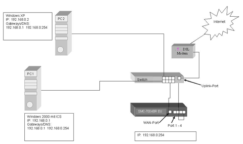

otto-mueller 10 Geschrieben 15. Juni 2004 Autor Melden Geschrieben 15. Juni 2004 ein letzter Verscuh noch... Zitieren
Operator 10 Geschrieben 15. Juni 2004 Melden Geschrieben 15. Juni 2004 Ich hoffe doch stark, daß deine Zeichnung einen Fehler enthält! Wenn das wirklich ein Switch und kein Hub ist, dann KANN das so eigentlich nicht funktionieren... und Modem an Switch ist eh fatal :) Also: 1. Router über Port 1-4 an Switch anklemmen (an den Uplink Port oder normalen Port.. egal.. je nach Kabel: Straight oder CrossOver), alternativ alle PCs einfach wieder an den Switch des Routers und seperaten Switch außen vor lassen; vielleicht tuts dann ja wieder, wenn's richtig angeschlossen ist. 2. DSL-Modem an den WAN Port, wo es hingehört! Gruß Andre Zitieren
otto-mueller 10 Geschrieben 18. Juni 2004 Autor Melden Geschrieben 18. Juni 2004 Hallo, Wenn das wirklich ein Switch und kein Hub ist, dann KANN das so eigentlich nicht funktionieren... und Modem an Switch ist eh fatal Die Zeichnung hat einen kleinen Fehler: vom Router geht es nicht zum uplink des Switches, sondern zu einem der normalen Ports des Switches! Eine Frage am Rande: Wo siehst du denn meine Zeichnung? Ich sehe in meinem letzten Beitrag nur folgenden Satz: "otto-mueller hat diese Grafik angehängt:" Es gibt kein Bild bei mir zu sehen Jetzt wieder zum Thema: Es ist ein Switch TRENDnet "TE100-S88E"! Wieso soll es denn nicht funktionieren? Und wieso ist es denn fatal, das Modem am Switch anzuschließen? Es funktioniert bei mir alles wunderbar, bis auf die Geschichte mit 2 Gateways. Wegen des ... SMC-Routers musste ich mehrfach mein Netztwerk umstellen. Ursprünglich war es so: - kein externer Switch!! - Modem am WAN vom Router angeschlossen - PCs an den 4 Ports des Routers angeschlossen Es hat bei allen PCs in meine LAN funktioniert bis auf einem Notebook. Das Notebook wurde einfach ständig aus dem Netz rausgeworfen - Router und andere PCs nicht mehr erreichbar => kein Inet - musste das NB neustarten und ging es für eine Zeit. In der Zeit, daß das NB im Netz war, war die Verbindung zum Router extrem langsam => auch langsame Verbindung zu anderen PCs und zum Inet. Nach langer hin und her, konnte ich eine Lösung dafür finden: externer Switch zwischen dem Router und dem NB einschalten. Dann hat es plötzlich normal funktioniert. (Switch diente als Verstärker) Demzufolge sah mein LAN so aus: - externer Switch am Router angeschlossen - Notebook am Switch angeschlossen - Modem am WAN vom Router angeschlossen - andere PCs an den 4 Ports des Routers angeschlossen Das hat auch eine Weile gehalten, bis der Router jetzt langsam seinen Geist völlig aufgibt. Damit ich mir immer das Umstüpseln der Patchkabel ersparen kann, habe ich folgende Konfiguration an meinem LAN vorgenommen (wie im 2. Bild): - Modem am externen Switch (uplink) angechlossen, damit Modem sowohl vom PC1 als auch vom Router erreicht werden kann - WAN vom Router an einem Swich-port angeschlossen, damit er das Modem über den Switch erreichen kann - Notebook und andere PCs am Switch - Einen Port der 4 Ports des Routers am Switch angeschlossen, damit die PCs den Router über Switch erreichen können Mit der jetztigen Konfiguration funktioniert alles, bis auf die 2 Gateways parallel, besser gesagt automatisch, denn ich habe nur eine Leitung. Mit dieser Konfiguration: wenn ich bei den PCs als Standardgateway den Router angebe und als zweiten den PC1, dann funktioniert das Inet bei den PCs nur wenn die Verbindung über den Router aufgebaut wurde. Wenn ich aber die Gateway-Rheinfolge ändere, dann sind die anderen PCs online, wenn Inet-Verbindung über den PC1 aufgebaut wurde. Mir geht es viel mehr darum, wie man 2 oder mehr Gateways einem Rechner zur Verfügung stellen kann, so daß wenn eins davon nicht da ist, der zweite, dritte usw. eine aktive Inet-Verbindung den Rechnern im LAN zur Verfügung stellt. Danke nochmal für die Antworten und Tipps Gruß, Otto Zitieren
Operator 10 Geschrieben 18. Juni 2004 Melden Geschrieben 18. Juni 2004 Hi, die Skizze sehe ich bei deinem dritten Versuch. Vielleicht mal Browser-Cache löschen? Also bevor wir versuchen deine Pseudo-Lösung mit 2 Gateways an's Rennen zu kriegen, sollten wir vielleicht dem Problem an sich auf den Zahn fühlen. Da dies schon der 2. Router ist, glaub ich nicht, daß der ebenfalls nen Schaden hat... ist in meinen Augen eher unwahrscheinlich! Ein DSL-Modem an einen Netzwerkverteiler zu hängen führt aus mehreren Gründen meist nicht zum Ziel (und ich möchte jetzt nicht mal alle aufzählen *g*) Deine Ursprungskonfiguration sollte eigentlich funktionieren... alles andere liegt an Konfigurationsfehlern oder vielleicht dann doch noch an Hardwarefehlern oder einem Mischmasch aus beidem... Warum dein Notebook mal hier und da aussteigt wird sicherlich an dem zwischengeschalteten Switch liegen. Eine stabile Verbindung bekommst Du i.d.R. nur, wenn alle Komponenten auch richtig angeschlossen sind (ich weiß ich wiederhol mich gerne :) ) Windows erkennt standardmäßig, wenn ein Gateway nicht funktioniert, so daß der erste Wechsel funktionieren sollte. Nur eine Möglichkeit, das alte Gateway wieder automatisch auf Funktion zu testen und zu aktivieren gibt es unter Windows nicht. Möglich wäre ein Exklusiv-Oder Betrieb deiner Gateways.. d.h. beide haben dieselbe IP-Adresse und das jeweils funktionierende Gerät schließt Du auch am Switch an... nur können dann nicht beide Geräte am Netzwerk hängen (IP-Adress-Konflikt). Aber wie gesagt, sind das alles nur Bastellösungen und bringen dich nicht zum Endziel: einem funktionierenden Routing. Hast Du jemanden in der Bekanntschafft, der einen ähnlichen Router hat? Versuchs doch mal damit.. vielleicht hat dein DSL-Modem oder irgendeine Netzwerkkarte ja auch ein Problem. So genug für jetzt :) Bis gleich Andre Zitieren

lefg 276 Geschrieben 18. Juni 2004 Melden Geschrieben 18. Juni 2004 Hallo All, ich habe mir die Zeichnung angesehen, nicht aber jedes Posting gelesen. Nach meiner Ansicht enthält die ganze Sache einen grundsätlichen Fehler. Das DSL-Modem ist am LAN-Switch angeschlossen. Am LSwitch hängt zweimal der Internetrouter. Was soll das? Wozu hat ein Rechner eine ICS in einem Netzwerk mit Router und Switch? Ich meine, der WAN-Anschluss des Routers muss mit WAM-Seite des DSL-Modems verbunden sein. Der LAN-Port des Routers muss mit dem Switch verbunden sein. Die Rechner sind an den Switch anzuschliessen. Habe ich etwas nicht begriffen oder übersehen. Oder ist das Ganze ein Experiment und soll so sein? :) Gruß Edgar Zitieren

Operator 10 Geschrieben 18. Juni 2004 Melden Geschrieben 18. Juni 2004 So, ich nochmal :) Wenn man nur 2-3 Rechner hat und alleine im Netzwerk arbeitet ist es vielleicht ganz toll das Modem am Switch zu hängen und abwechselnd zu surfen. Aber Leitung teilen über Router ist alle mal effektiver... und allein schon um andere Fehlerquellen auszuschließen hat das Modem am Switch nix verloren... Verschiedene Leute an verschiedenen PCs müssten sich ja immer abstimmen, wer jetzt surfen darf und wer nicht. Und wenn jeder abwechselnd ICS macht... will ich gar nicht drüber nachdenken :) Ok, das Thema haben wir jetzt diskutiert... die Geschichte mit der Gateway-Wahl unter Windows hatte ich auch erklärt.. jetzt fehlt Dir nur noch ein funktionierender Router :) Hast Du die Möglichkeit ein anderen Router zu probieren in deinem Netz? Dann kannste wenigstens sichergehen, daß dein Router schuld ist. Zu deiner Frage: Ich gehe auch via http://www.mcseboard.de auf das Forum... Schönen Abend noch Andre Zitieren
