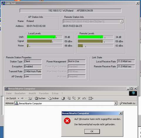

Rolando 10 Geschrieben 29. Juni 2004 Autor Melden Geschrieben 29. Juni 2004 Hallo Von diesen PCMCIA Karten habe ich 3 Stück einen im Notebook, eine im R2 im PCMCIA Adapter und eine im AP. Ich habe alle schon untereinander getauscht immer das gleiche Ergebnis. Auch den Adapter konnte ich schon gegen einen gleichen, probehalber tauschen - keine Änderung. Ich habe mal einen Screenshot gemacht wie es zu "Verbindungszeiten" aussieht. Und heute habe ich natürlich den sogenannten Vorfüeffekt. Die Verbindung zum Client (also R2) besteht nun schon seit 30 Minuten, aber wie auf dem Screenshot zu erkennen keine "echte Verbindung und von R2 aus sehe ich lediglich die Arbeitsgruppe. Übrigens R2 hat als Rechnername BXMaster. Nochwas vergas ich zu erwähnen: Auf R1 läuft Win2000 mit SP3, auf R2 XP mit SP2 und auf dem Notebook auch Win2000 mit SP3 Gruß Roland Zitieren
Rolando 10 Geschrieben 29. Juni 2004 Autor Melden Geschrieben 29. Juni 2004 .......so und hier kommt auch der Screenshot! Zitieren
