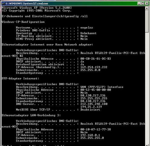

zuschauer 10 Geschrieben 23. November 2002 Melden Geschrieben 23. November 2002 Hi, also soweit ich mit der NIS zu tun hatte, war die auch inaktiv, wenn man sie deaktiviert hatte, im Gegensatz zu anderen Produkten. Auf die Fehlerstromschutzschaltung hatte ich auch getippt mit meiner Frage, "sind beide aus". Ich hätte aber gedacht, einer bleibt an. Versuch das mal, einem Elektriker zu erklären, da ist was faul an Deiner Elektrik. Deaktiviere mal die NIS. Wenn man davon ausgeht, daß NIS deaktiviert ist und das ist dann auch so, setz mal auf beiden Rechnern die NIC auf 10MBit/s und nicht auf autoconfig- um diesen Fehler auszuschließen und mach ´n Ping von beiden Seiten. Und schick mal bitte ipconfig /all von beiden Rechnern. zuschauer Zitieren
Russel-Athletic 10 Geschrieben 24. November 2002 Autor Melden Geschrieben 24. November 2002 Firewall ist aus, eigentlich auch die XP Firewall. Pingen funktioniert trotzdem nicht. Elektrik:Selbst ein Elektriker hat hier nciht mehr durchgefunden. Aber da es so auch geht hoff ich, dass das Thema jetzt fallen gelassen wird. Zitieren

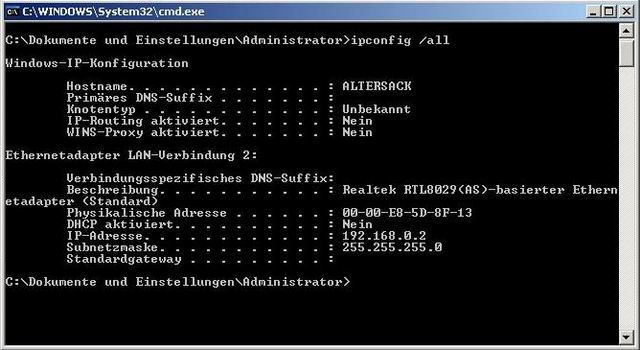

Russel-Athletic 10 Geschrieben 24. November 2002 Autor Melden Geschrieben 24. November 2002 Hier die zweite. Erste war mein Rechner mit Internet. Zitieren
Dr.Melzer 191 Geschrieben 24. November 2002 Melden Geschrieben 24. November 2002 Bevor wir hier noch lange im Dunkeln tappen, bring zuerst dein Stromproblem mit der Sicherung in Ordnung. Sehr wahrescheinlich ist eine, oder beide Netzwerkkarten dabei kaputt gegangen. Überspannung kann die schlimmsten Folgen haben. Auch dein Board kann debei in Mitleidenschaft gezogen werden. Zitieren
Russel-Athletic 10 Geschrieben 24. November 2002 Autor Melden Geschrieben 24. November 2002 Das Stromproblem kann ich aber nicht in Ordnung bekommen, da hier kein Elektriker durchblickt. Müsste die Netzwerkkarte aber nicht irgendetwas anzeigen, wenn sie kaputt wäre? Sieht wohl ganz schlecht aus mit meinem Netzwerk... Zitieren
zuschauer 10 Geschrieben 24. November 2002 Melden Geschrieben 24. November 2002 Naja, optimal sieht´s nicht gerade aus. Doc hat schon recht, die Netzwerkkarten könnten hin sein. Kannst sie ja mal statt der Netzwerkarte für die DSL-Verbindung einsetzen, sind ja alle 3 baugleich. Eine machbare Lösung wäre bei Dir WLAN. Die Preise für WLAN-Karten sind gerade am purzeln. zuschauer Zitieren
