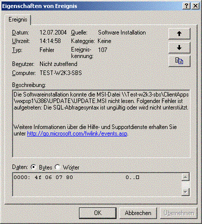

ich versuche hier in der Firma gerade krampfhaft in ner Testumgebung das Service-Pack 4 von W2k oder das Service-Pack 1a für Wxp mit einem W2k3-Server meinen Clients zuzuweisen. Allerdings erhalte ich nach dem auswählen der update.msi folgenden Fehler (siehe Anhang). Irgendwie sagt der mir aber nix. Wenn ich dagegen die Terminaldienste-Clients zuweise passiert das nicht. hab schon gedacht das es an nem kaputten SP liegt aber auch das ist es nicht, da ich die selben Quellen von einem W2k-Server ohne Probleme meinen Clients zuweisen kann. Weis jemand Rat, was es mit dem Problem auf sich hat?

Hallo Zusammen
Diese Fehlermeldung ist mir bekannt, aber freut Euch nicht zu früh, ich weiss auch nichts darüber :D
Ich verteile seit längerer Zeit ueber GPO's die SW. Nun habe ich manchmal (nicht immer) genau diese Fehlermeldung. Allerdings lässt sich die Software trotzdem sauber verteilen.
Ich gehe davon aus, dass es auf ein Netzwerkissue zurückzuführen ist, denn bei mir ist die SW auf einem anderen Server. Da es UNC Pfade sind, werden die Daten immer ueber das Netzerk gelesen.
Trotzdem wuerde ich mal hingehen und auf dem DC ein Share machen das MSI hineinmachen und diesen Pfad angeben. (Zum Testen natürlich !).

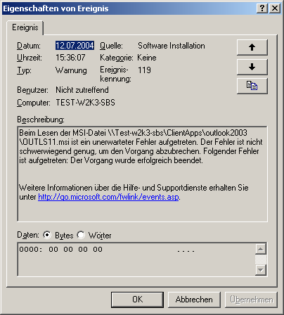

verteilen geht bei mir trotzdem nicht, die Clienrts erhalten zwar am Anfang das das Service-Pack installiert wird, allerdings passiert dann nix weiter und nach ca. 1 Sekunde hab ich dann den Anmeldebildschirm. Und in den Eigenschaften des System steht dann auch nix vom nem Service-Pack. Ich habe es jetzt auch mal mit einem Outlook 2003 probiert und es erscheint nun ein neuer Fehler (siehe Anhang *hoffentlich klappts diesmal*).
