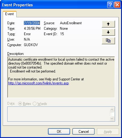

rossinie00 10 Geschrieben 20. Juli 2004 Autor Melden Geschrieben 20. Juli 2004 Das steht im Protokoll, hat das was damit zu tun? Zitieren
grizzly999 11 Geschrieben 20. Juli 2004 Melden Geschrieben 20. Juli 2004 Alles ein bischen wenig Angaben (bei allen NBs gehts, nur auf dem einen nicht). :rolleyes: Wie wird das VPN aufgebaut? wie findet die mutual authentication statt? Wenn Zertifikate, welche, woher, Autoenrollment? Usw. grizzly999 Zitieren
rossinie00 10 Geschrieben 20. Juli 2004 Autor Melden Geschrieben 20. Juli 2004 =) das zertifikat haben wir selbst erstellt. Das komische ist nur auf den NB's auf den Win Xp Prof Ger drauf ist funktioniert es, auf den eng nicht! :-/ Zitieren
