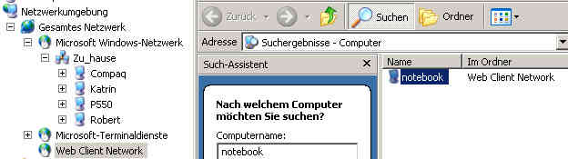

Kaczy 10 Geschrieben 10. Dezember 2002 Autor Melden Geschrieben 10. Dezember 2002 also auf einem Windows XP-Client wird das Notebook gefunden, allerdings nicht in der Arbeitsgruppe, sondern in der 'Web Client Network' . Aber man kann dort nichts sehen, wenn man draufklickt. Gruß Kaczy Zitieren

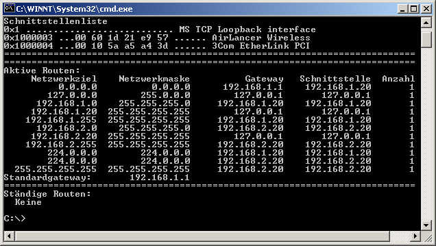

zuschauer 10 Geschrieben 11. Dezember 2002 Melden Geschrieben 11. Dezember 2002 Kaczy ! Bei Deinem Netzwerk geht es DEFINITIV nicht ohne den route Befehl. Bitte, mach noch route print vom Notebook und von einem Client, der nicht im WLAN ist, auch wenn Du denkst, das muß nicht sein und poste dies ! Es ist Deine Netzwerkumgebung, die nicht hinhaut ! zuschauer Zitieren

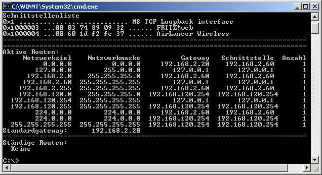

Kaczy 10 Geschrieben 12. Dezember 2002 Autor Melden Geschrieben 12. Dezember 2002 Hier route print vom Notebook: Übrigens habe ich die IP vom Notebook von 192.168.2.1 auf 192.168.2.60 geändert, da ich hin und wieder auch mal direkt mit ner 10/100 Karte am Hub hänge, falls mal größere Datenmengen zu überspielen sind, und dir Karte hatte schon immer 192.168.1.60. Ausserdem vergass ich oben zu erwähnen, dass ich am Notebook für die WLAN-Karte als Standardgateway den LAN-WLAN-PC eingetstellt habe, aber def. ohne route auskomme. Gruß Kaczy Zitieren

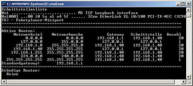

Kaczy 10 Geschrieben 12. Dezember 2002 Autor Melden Geschrieben 12. Dezember 2002 Und hier noch von einem WinXP-Client, der nur im normalen LAN ist. Hier wird route auch nicht benötigt, da das Standardgateway(DSL-Router) den Weg kennt. Gruß Kaczy Zitieren
