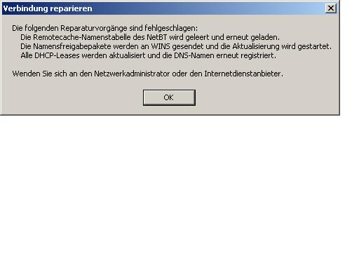

Pyccak 10 Geschrieben 11. Dezember 2002 Autor Melden Geschrieben 11. Dezember 2002 Basti, so hab ich das auch bei mir, ins Internet kann ich auch, aber der datentransfer zwischen beiden geht nicht. Ich kriege immer bei Pc die Fehlermeldung wie oben angeführt wenn ich auf reparieren klicke. :( Zitieren

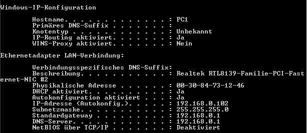

zuschauer 10 Geschrieben 12. Dezember 2002 Melden Geschrieben 12. Dezember 2002 Der Link ist gut. Wenn er mit dem Tool das macht, was er schreibt, hat das nichts mit Deinem Problem zu tun. Geh mal bitte an beiden PC in ein DOS-Fenster und gib den Befehl ipconfig /all ein und poste das Ergebnis. zuschauer Zitieren
Pyccak 10 Geschrieben 12. Dezember 2002 Autor Melden Geschrieben 12. Dezember 2002 Hier der Screenshot. Zitieren
zuschauer 10 Geschrieben 13. Dezember 2002 Melden Geschrieben 13. Dezember 2002 Hi Pyccak ! Ich war davon ausgegangen, daß Du Deinen beiden inzwischen feste IP zugewiesen hast. Hast Du aber nicht. Versuch doch bitte mal, Deine Clients vom DHCP weg zu kriegen. Vielleicht helfen Dir ja auch ein paar Screenshots und ´ne ausführliche Anleitung weiter: http://www.windows-netzwerke.de/netzwerkwinxp.htm oder http://adsl-support.de zuschauer Zitieren
