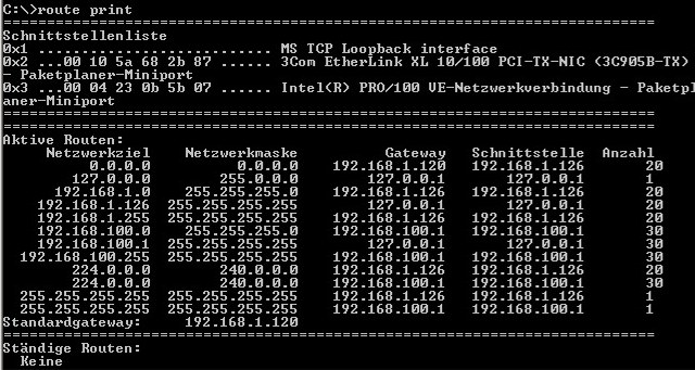

Wolke 10 Geschrieben 12. Dezember 2002 Autor Melden Geschrieben 12. Dezember 2002 Hi marka, Recht hast Du - Fuchs! Aber in der Routingtabelle steht doch schon drin: C:\>route print 192.168.1.0 =========================================================================== Schnittstellenliste 0x1 ........................... MS TCP Loopback interface 0x2 ...00 10 5a 68 2b 87 ...... 3Com EtherLink XL 10/100 PCI-TX-NIC (3C905B-TX) - Paketplaner-Miniport 0x3 ...00 04 23 0b 5b 07 ...... Intel® PRO/100 VE-Netzwerkverbindung - Paketpl aner-Miniport =========================================================================== =========================================================================== Aktive Routen: Netzwerkziel Netzwerkmaske Gateway Schnittstelle Anzahl 192.168.1.0 255.255.255.0 192.168.1.126 192.168.1.126 20 =========================================================================== Ständige Routen: Keine UND: C:\>route print 192.168.100.0 =========================================================================== Schnittstellenliste 0x1 ........................... MS TCP Loopback interface 0x2 ...00 10 5a 68 2b 87 ...... 3Com EtherLink XL 10/100 PCI-TX-NIC (3C905B-TX) - Paketplaner-Miniport 0x3 ...00 04 23 0b 5b 07 ...... Intel® PRO/100 VE-Netzwerkverbindung - Paketpl aner-Miniport =========================================================================== =========================================================================== Aktive Routen: Netzwerkziel Netzwerkmaske Gateway Schnittstelle Anzahl 192.168.100.0 255.255.255.0 192.168.100.1 192.168.100.1 30 =========================================================================== Ständige Routen: Keine Mehr geht doch nicht oder? Kannst Du noch?? ;) Gruss Wolke Zitieren
marka 589 Geschrieben 12. Dezember 2002 Melden Geschrieben 12. Dezember 2002 Versuch bitte mal route print ohne IP-Adresse. dann bekommst du eine "echte" Routingtabelle. Diese dann bitte am Besten als Screenshot posten. Da geht mehr draus hervor. Bin gleich offline bis morgen früh...von mir kommt also heute wohl keine Antwort mehr. Zitieren

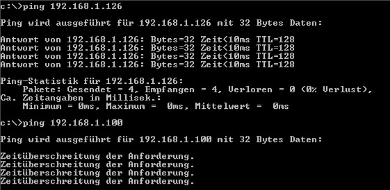

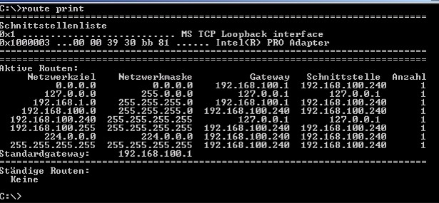

Wolke 10 Geschrieben 12. Dezember 2002 Autor Melden Geschrieben 12. Dezember 2002 Hi zuschauer, dann schau mal was ich schon gemacht habe .... aber vor allem mit welchem Ergebnis (auf dem Client aus Teilnetz A): Zitieren
Wolke 10 Geschrieben 12. Dezember 2002 Autor Melden Geschrieben 12. Dezember 2002 ....das kommt raus: Zitieren
zuschauer 10 Geschrieben 12. Dezember 2002 Melden Geschrieben 12. Dezember 2002 Hast Du denn auf der 192.168.1.100 den route add eingetragen ? Sonst weiß der nämlich nicht, wohin er antworten soll, wenn sein Default Gateway nicht die 192.168.1.126 ist. Zitieren
Wolke 10 Geschrieben 12. Dezember 2002 Autor Melden Geschrieben 12. Dezember 2002 Na bitte, VIELEN DANK das war der Fehler und nun ist die Welt für mich in Ordnung Danka! wolke Zitieren
