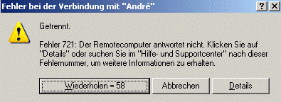

BlackArchon 10 Geschrieben 7. Januar 2003 Melden Geschrieben 7. Januar 2003 Folgende Situation: PC1: Windows 2000 Pro mit SP3. Ist per RASPPPoE-Treiber und T-DSL ins Internet eingewählt. Dort wollte ich eine eingehende VPN-Verbindung zulassen. Bin also auf Systemsteuerung, Netzwerk- und DFÜ-Verbindungen, Neue Verbindung erstellen, Eingehende Verbindungen akzeptieren. Bei Verbindungsgeräte wird nur die Netzwerkkarte angezeigt, die mit dem DSL-Modem verbunden ist, habe das Häkchen davor gesetzt, es aber auch einmal ohne Häkchen probiert. Dann Virtuelle private Verbindungen zulassen. Und einen Benutzer zugewiesen. Bei Netzwerkomponenten ist alles aktiviert, habe nichts geändert. Richtig so? PC2: Windows XP Pro mit SP1. Geht über einen Elsa Lancom-Router online, der auch per T-DSL einwählt. Dort bin ich auf Systemsteuerung, Netzwerkverbindungen, Neue Verbindung erstellen, Verbindung mit dem Netzwerk am Arbeitsplatz herstellen, VPN-Verbindung, keine Anfangsverbindung automatisch wählen (weil die sowieso quasi immer besteht), dann die aktuelle IP-Adresse von PC1 eingetragen. Und Benutzername und Passwort eingegeben, auch mehrmals überprüft. Wenn ich jetzt die VPN-Verbindung von PC2 zu PC1 aufbauen wil, bekommt PC2 folgende Fehlermeldung. Was tun? Zitieren

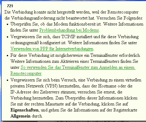

BlackArchon 10 Geschrieben 7. Januar 2003 Autor Melden Geschrieben 7. Januar 2003 Router: PC2 geht über einen Router. Habe das reineditiert. Details: siehe Anhang. Verbindng zu anderem VPN-Server habe ich noch nicht probiert. Zitieren
