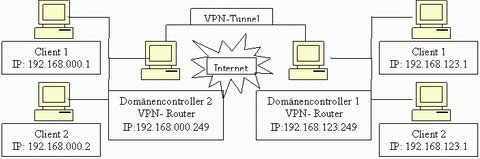

andre@bps 10 Geschrieben 13. November 2004 Autor Melden Geschrieben 13. November 2004 ich werde mal sehen ob ich das zeichnen kann dann ist es vielleicht verständlicher! Zitieren
andre@bps 10 Geschrieben 13. November 2004 Autor Melden Geschrieben 13. November 2004 ich hoffe die zeichnung hilft ersteinmal weiter die vpn verbindung denke bekomme ich hin oder habe ich auch aber das routing scheint nicht zu gehen bzw ich weiß nicht was ich alles einstellen oder vorgeben muss client1 im 192.168.0.x kann halt nur bis zum domänencontroller 1 kommen und kann die dahinter liegenden clients nicht anpingen von der anderen seite das gleiche spiel Zitieren
grizzly999 11 Geschrieben 13. November 2004 Melden Geschrieben 13. November 2004 Ich vermute, dass du die VPN-Verbindung nicht im Tunnelmodus betreibst. Das solltest du aber tun ;) grizzly999 Zitieren
andre@bps 10 Geschrieben 13. November 2004 Autor Melden Geschrieben 13. November 2004 die vpn-verbindung habe ich im ras angelegt und sie arbeitet mit pptp wie kann ich den sehen ob ich die verbindung im tunnelmodus betreibe oder nicht? bzw was muss ich beim anlegen einer schnitstelle beachten damit sie im tunnel modus läuft? andre@bps Zitieren
grizzly999 11 Geschrieben 13. November 2004 Melden Geschrieben 13. November 2004 Ah, nicht IPSec pur, sondern PPTP-VPN. Dann sollte es gehen. Hast du die entsprechenden routen auf den DCs angelegt? grizzly999 Zitieren
andre@bps 10 Geschrieben 13. November 2004 Autor Melden Geschrieben 13. November 2004 jetzt mal langsam für mich zum mitschreiben wenn ich im ras die verbindung erstelle dann kann ich doch nur zwischen pptp und l2tp bzw automatische auswahl wählen! in dem schritt davor wähle ich natürlich vpn und nicht ppoe also was meinst du bitte mit pptp-vpn? die routen habe ich mittlerweile gelöscht ich möchte sie am besten von anfang an richtig anlegen für die Verbindung vom Domänencontroller2 zum 1 sollte die route doch folgende werte haben Ziel: 192.168.123.0 MASK: 255.255.255.0 Gateway: nicht anzugeben (ausgeblendet) und von der anderen seite sollte es sos aussehen: Ziel: 192.168.0.0 MASK: 255.255.255.0 Gateway: nicht anzugeben (ausgeblendet) für korrekturen offen ;) Zitieren
