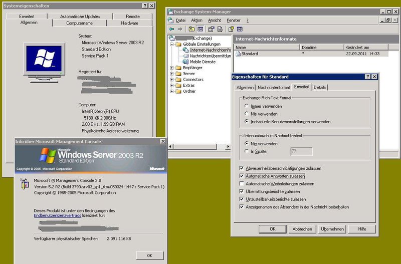

doctordre 10 Geschrieben 7. Dezember 2004 Melden Teilen Geschrieben 7. Dezember 2004 damit die autom. Abwesenheitsbenachrichtigung auch tatsächlich funktioniert, musst du folgendes unter den Globalen Einstellungen des Exchange-Servers definieren: Klicke auf Globale Einstellungen, dann auf Internet-Nachrichtenformat. rechts wird nun "Standard" angezeigt, welches du öffnen musst, um die Eigenschaften zu bekommen... Klicke nun auf den Reiter "Erweitert" und kontrolliere, ob bei "Abwesenheitsbenachrichtigungen zulassen" auch tatsächlich ein Häkchen dran ist. Falls nicht, dann musst du dieses hinmachen, dann gehts. Evtl. Exchange Dienste beenden und Starten. Wichtig: Lasst die Finger von dem Haken: "Kein automatisches Antworten ins Internet..." Dies kann absolut Tödlich sein, wenn man nichts von Tischtennis versteht... gruzz doctordre :D Link zu diesem Kommentar

nofear2k 10 Geschrieben 22. September 2011 Melden Teilen Geschrieben 22. September 2011 Hallo, bei unserem Exchange 2003-Server ist die Einstellung "Kein automatisches Antworten ins Internet..." nicht vorhanden. Kann es sein, dass die Einstellungen nur bei Versionen >2003 vorhanden ist? Mein Vorgesetzter hat eine Abwesenheitsnotiz hinterlegt. Domain-Intern kommt sie auch an, aber nicht außerhalb der Domäne. Bei Exchange 2003 war der Haken "Abwesenheitsbenachrichtigungen zulassen" NICHT gesetzt, trotzdem funktionierte es Domain-intern. Ist das normal??? Ich habe jetzt entgegen der Empfehlungen "Abwesenheitsbenachrichtigungen zulassen" aktiviert, damit mein Vorgesetzter beruhigt Urlaub machen kann. Doch wundert es mich. Danke Link zu diesem Kommentar
GuentherH 61 Geschrieben 22. September 2011 Melden Teilen Geschrieben 22. September 2011 Hallo, und willkommen an Board :) Kann es sein, dass die Einstellungen nur bei Versionen >2003 vorhanden ist? korrekt, so ist es. trotzdem funktionierte es Domain-intern. Ist das normal??? Ja, das ist normal. Wenn du dir das Register ansiehst, auf dem du die Änderungen durchgeführt hast, siehst du ja, dass eigentlich alle Einstellungen für die Kommunikation mit dem Internet zuständig sind - Exchange 2003, Internet-Nachrichtenformate und das Register Erweitert. | Blog SBSPraxis.de Ich habe jetzt entgegen der Empfehlungen "Abwesenheitsbenachrichtigungen zulassen" aktiviert Und wiederum hast du korrekt gehandelt ;) damit mein Vorgesetzter beruhigt Urlaub machen kann Und was ist, wenn es niemanden interessiert, das er auf Urlaub ist. ;) :D LG Günther Link zu diesem Kommentar
