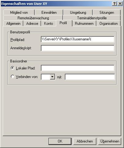

marka 584 Geschrieben 23. Januar 2003 Melden Teilen Geschrieben 23. Januar 2003 Hi schuj! Um einem User servergespeicherte Profile zur Verfügung zu stellen, muß (soweit ich informiert bin) eine Domäne existieren. Dann in den Usereigenschaften der User (IM AD) auf der Registerkarte "Profil" den Pfad zum Benutzerprofil eintragen. Die Freigabe, in der die Profile abgelegt werden, kann auf jedem beliebigen Server liegen. Am Besten ist es, wenn man die Freigabe (z.B.: \\<servername>\Profile) mit "Vollzugriff" für den User ausstattet. Die Unterordner (%USERNAME%...) sollte man nicht manuell erstellen, die erstellt das System dann normalerweise automatisch mit den richtigen Berechtigungen. Zitieren Link zu diesem Kommentar
