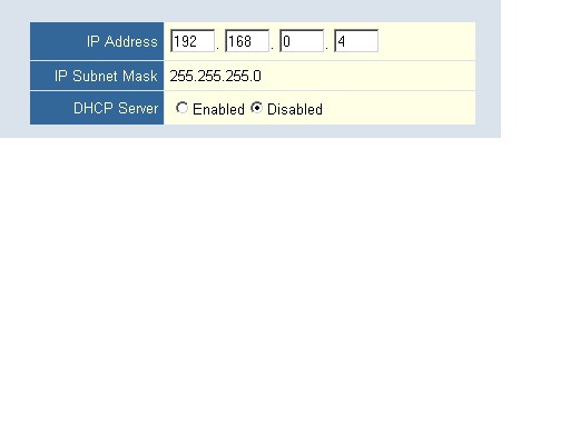

yzgyr 10 Geschrieben 29. Januar 2003 Melden Geschrieben 29. Januar 2003 Hallo, ich habe es, dank des Forums, nun geschaft mein WLAN in das bestehende LAN zu Integrieren. Nun stellt sich nur noch ein Problem: Ich habe einen SMC Router (192.168.0.4/24), den Server (LAN:192.168.0.1/24 GW:192.168.0.4, WLAN:192.168.1.1/24 GW:192.168.0.4) und das Notebook (192.168.0.1.2/24 GW:192.168.1.1). Ich habe per CMD- Konsole das Routen so eingerichtet, dass ich schön von einem zum anderen PINGEN kann. DAS PROBLEM: Wenn ich versuche vom Lappi ins Internet zu kommen geht sies nicht und der Router teilt mir mit: Datagram redirected, if=PPPoE, dst=192.168.1.2 (NOTEBOOK) , src=216.239.39.101 (GOOGLE.DE), das soll ja wohl heissen das er durch die Subnet /24 das Lappi nicht ranlassen will. Ich habe versucht per RAS eine NAT hinzuzufügen, aber wenn ich das mache kann ich nichtmehr PINGEN. :( Die NAT sollte doch auch per CMD-Kons. einzusellen sein, dass die 192.168.1.2 als 192.168.0.XX ankommt ?!?!? gruss yzgyr Zitieren

yzgyr 10 Geschrieben 29. Januar 2003 Autor Melden Geschrieben 29. Januar 2003 hi also, mein router unterstützt nur die 255.255.255.0 subnet :(. gibt es da eine andere möglichkeit das zu umgehen oder bleibt mir da nur der proxy ( der bei mir nicht will ! )? bei smc könne die mir auchnicht weiterhelfen. gruss yzgyr Zitieren
zuschauer 10 Geschrieben 29. Januar 2003 Melden Geschrieben 29. Januar 2003 Hi ! Nein, Du hast mich falsch verstanden. Der Router ist im Subnetz 192.168.0.x Dein WLAN ist offensichtlich das Subnetz 192.168.1.x Kannst Du im Router festlegen, welche Subnetze er routen soll, gibt es so einen Menüpunkt ? Um welchen Router von SMC handelt es sich denn genau ? Wenn der Router nur ein Subnetz unterstützt, hast Du entweder die Wahl, einen Proxy einzusetzten (wie Du schon sagtest) oder Du machst die Anbindung des WLAN-Netzes über eine Netzwerkbrücke. Dazu muß der LAN/WLAN-PC aber XP haben. Bei einer Brücke landet das WLAN im gleichenSubnetz wie das LAN. zuschauer Zitieren
yzgyr 10 Geschrieben 29. Januar 2003 Autor Melden Geschrieben 29. Januar 2003 na ja dummerchen meinerseits :) . nein, ich kann kein anderes subnet wählen. ist fest hinterlegt. XP will ja eigentlich auch keiner haben und aus diesem grun muss ich wohl ein proxi verwenden. nun will aber mein MS 2.0 nicht. kannst du mir ein proxy empfehlen. gruss yzgyr p.s. sehr gut gemachtes und äusserst informatives board. hat mir bis hier sehr gut gehofe. Zitieren

5v3n! 10 Geschrieben 30. Januar 2003 Melden Geschrieben 30. Januar 2003 Also wenn ich mich da jetzt richtig durch gelesen hab brauchtst du eigendlich nur auf dem SMC folgendes machen: add router 192.168.1.0 mask 255.255.255.0 gw 192.168.0.1 geht evtl. nich über das Web-Interface aber Möglicherwiese via Telnet ;) [die meisten Router können das auch wenn's nich unbeding dokumentiert ist - wie bei meinem zum Bleistift :)] MfG. Zitieren
