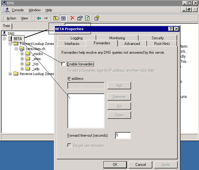

Also die Weiterleitung richtest du folgendermaßen ein:
In der Forward-Lookup Zone musst du die Root Zone (".") löschen und dann in den Eigenschaften deines Servers im Register Weiterleitungen die DNS Server deines ISP eintragen (können auch andere sein)

Moin! Hab das jetzt ma probiert mit dem DNS-integrieren!!
Aber komme mit deiner erklärung nicht so zurecht!!!
also bei mir sieht das folgendermaßen aus:
was soll ich jetzt löschen und wo finde ich das register weiterleitungen!
Thx für deine hilfe...
