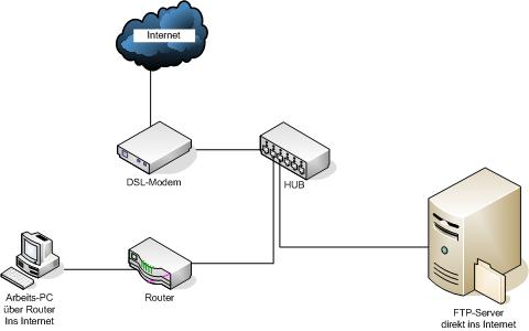

Terry2K12 11 Geschrieben 18. März 2005 Melden Geschrieben 18. März 2005 Hallo Ich hoffe ihr könnt mir helfen. Ich stehe vor einem Netzwerkproblem... Mit dem Angehängten Netzwerkschema könnt ihr euch etwa Vorstellen, wie's bei mir aussieht... Nun mein Problem: Ich benutze auf dem Server das Programm "Barricade Monitor", um meine IP (dyn.) automatisch auf dyndns.org update zu halten. Das funktioniert alles sehr gut -> Die IP wird immer schön aktualisiert und ich kann vom Firmen-PC den Server anpingen und im Terminaldienst einlogggen. Nun ist aber das gemeine, dass das nur mit dem Firmen-PC bzw. mit jedem PC ausserhalb meines Heim-Netzwerkes funktioniert. Ich kann von meinem Arbeits-PC zuhause nicht auf den Server zugreifen! Das könnte glaub daran liegen, dass man sich nicht selbst anpingen kann, wenn man raus ins Netz geht und dann die gleiche Strecke wieder pingen will... Auf jeden Fall wüsste ich nicht gerade, wie ich das lösen könnte. Müsste ich vielleicht noch eine zweite Netzwerkkarte nehmen und so auch noch eine Verbindung vom Server zum Router erstellen? Ich hoffe ihr könnt mir helfen!! ;) Danke Zitieren

lennu 10 Geschrieben 18. März 2005 Melden Geschrieben 18. März 2005 Moin moin, ich verstehe den Aufbau Deines Netzes nicht so ganz - bist Du sicher, dass das so richtig ist? :suspect: Falls ja - ist Dein Client in einem anderen Subnetz als der Server? Und seit wann können Modems ohne Router direkt an einen Hub angeschlossen werden - sicher, dass das ein "normales" Modem ist??? Hat der Server eine öffentliche oder eine private IP-Adresse? Welche Firewall ist auf Deinem Client und welche ist auf Deinem Server? Gruß, Lennu Zitieren
Terry2K12 11 Geschrieben 18. März 2005 Autor Melden Geschrieben 18. März 2005 Danke mal für die Antworten Erstens muss ich mal sagen, dass mein "Server" eigentlich nur ein Windows XP Pro rechner ist. Der Arbeits-PC und der Server-PC sind in unterschiedlichen SubNetzen (ich möchte den "Server" direkt am Internet haben, ohnen Routerfirewall). Es ist ein normales (Fernsehsteckdosen-)Kabel-Modem. Mit dem Hub ermögliche ich mir einerseits den Zugang mit Server direkt aufs Internet und andererseits den Zugang über den Firewallgesicherten Router von meinem Arbeits-PC aus. Da der Server direkt am Modem hängt, bekommt er die IP vom ISP zugewiesen. Der Arbeits-PC bekommt eine DHCP-IP vom Router (192.168.0.x). Zitieren
lennu 10 Geschrieben 18. März 2005 Melden Geschrieben 18. März 2005 Moin moin, welche IP-Adresse im Segment Deines "Servers" bekommt denn der Router? Steht beim ISP ein DHCP-Server, der Dir mehrere IP-Adressen zuweist? Gruß, Lennu Zitieren
Terry2K12 11 Geschrieben 18. März 2005 Autor Melden Geschrieben 18. März 2005 Tja. Das wüsste ich jetzt grad nicht... Das ist eine gute Frage. Willst du damit andeuten, dass es sein kann, dass der Router und der Server die selbe Ip bekommen, falls der ISP kein DHCP hat? Zitieren
lennu 10 Geschrieben 18. März 2005 Melden Geschrieben 18. März 2005 Moin moin, ehrlich gesagt glaube ich, dass der Aufbau Deines Netzwerks - sagen wir mal - "suboptimal" ist: Dein Modem bekommt vom ISP eine IP-Adresse (usw.) mitgeteilt, die es über die Netzwerkschnittstelle weitergibt (wie bei DSL auch). Da Du einen Hub zwischen Modem und weiteren Geräten hast, wird diese eine(!) IP-Adresse an mehrere Geräte (Router und Server) weitergeleitet. Deshalb ist netzwerktechnisch auch immer nur ein Gerät erreichbar (zweimal eine IP-Adresse geht halt nicht). Wenn Du Deinen Client anlassen würdest, könnte es auch gut sein, dass Du von der Firma aus nicht mehr auf den Server kommst. Korrekter Netzwerkaufbau: Internet | Router | Hub (falls nötig) - Server (192.168.1.1) | Client (192.168.1.2) Im Router stellst Du dann ein, dass z.B. der Port 21 (FTP) auf die IP-Adresse 192.168.1.1 (Server) umgeleitet werden soll. Wenn der Router dann seine private IP (vom ISP zugewiesen) noch DynDNS mitteilt, kannst Du von aussen immernoch auf den Server zugreifen. Von innen klappt dann sowieso... Gruß, Lennu Zitieren
Terry2K12 11 Geschrieben 18. März 2005 Autor Melden Geschrieben 18. März 2005 OK. Danke vielmals! Ich versuche es mal so. Nur noch eine kleine Frage: Kann ich beim Router einstellen, dass für den Server alle Ports freigegeben werden? Wäre das die DMZ (glaub Demilitarized Zone)? Danke Zitieren

lefg 276 Geschrieben 18. März 2005 Melden Geschrieben 18. März 2005 Weiss nur dass ich ein dynamische IP bekomme. Dann wissen wir ja schon eine Menge. Du bekommst also eine dynamische IP vom DHCP des Providers. Diese Adresse kann nach meiner Kenntnis nur von einem in Betrieb befindlichen Gerät zur Zeit benutzt werden. Die Adresse kann also nur dein "Server" oder der Router halten, nicht beide gleichzeitig. Auch ein Hub etc. dazwischen kann daran nichts ändern. Netzwerkkonstruktionen wie die vorgestellte habe ich mehrfach in Foren beobachten können. Nach meiner Kenntnis, meinem Eindruck funktioniert so etwas nicht. Das postuliere ich hier mal so. Wollen mal sehen, ob dagegen Widerspruch eingelegt wird. Zitieren
Terry2K12 11 Geschrieben 18. März 2005 Autor Melden Geschrieben 18. März 2005 Das hat mir lennu auch schon gesagt und die Lösung dazu gegeben... Internet | Router | Hub -----> Server | ArbeitsPC Zitieren
