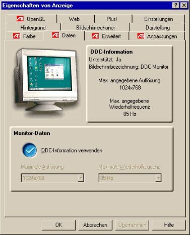

AxelE 10 Geschrieben 20. Mai 2005 Autor Melden Teilen Geschrieben 20. Mai 2005 Danke zunächst für die raschen Antworten. a) was man nicht alles übersehen kann: Plu&Play Diest ist aktiv. b) ich habe mal die Möglichkeiten des Graka in der Anlage beigefügt. Allerdings frage ich mich, warum denn bei aktiviertem DDC udn P&P der Treiber sich ins Nirvana verabschiedet? Da es sich bei dem neuen Moni um den gleichen Hersteller handelt (Belinea) gehe ich davon aus, dass der auch die DDC richtig bedient. .. nur nicht wundern ... Sollte ich beides (DDC abschalten und im laufenden Betrieb umstöpseln) wagen? Kann DDC danach wieder aktiviert werden? Oder besser nicht? Gruß Axel Zitieren Link zu diesem Kommentar

Finanzamt 76 Geschrieben 23. Mai 2005 Melden Teilen Geschrieben 23. Mai 2005 Hallo, Vor einer Neuinstallation würde ich noch eine Sache probieren. Das komplette ATI-Gedöns rausschmeißen. Nach dem Restart mit dem Standard-VGA-Treiber check nach, ob Du den auf 800*600 stellen kannst - was ja gehen sollte. Dann den ATI-Treiber, und zwar nur den Grafiktreiber aus dem NT-Unterverzeichnis der CD mit Boardmitteln (also ohne ATI-Setup) installieren. Wenn es nur mit dem ATI-Setup geht, dann nur den Treiber und keins der Gimmicks installieren. Ebenso einen evtl. installierten Monitortreiber rausschmeißen und wenn überhaupt, dann so einen 69 KHz-Standard-Monitor einstellen. Anschließend die Grafikkarte auf 1028*768 @ 60 Hz einstellen. ByTheWay: Mich wundern sowieso die 85Hz bei einem LCD. Haben die nicht alle 60 - oder hinkt da mein Hardwarewissen hoffnungslos hinterher? Gegrüßt! Zitieren Link zu diesem Kommentar
AxelE 10 Geschrieben 24. Mai 2005 Autor Melden Teilen Geschrieben 24. Mai 2005 Hallo Finanzamt, das mit 800x600 klappt auch. Habe ich gestern schon gecheckt. Nach Auswahl der Grafikkarte über die inf-Dateien startet das ATI Setup separat noch einmal. Auch abbrechen hat keine anderen Ergebnisse. Gimmicks sind in den Versionen keine vorhanden. .. wegen 60 Hz. Naja, TFT flackert nicht, auch wenn sie nur auf 60 Hz laufen. Der neue 17'' kann z.B. bis 75 Hz getaktet werden. Ich will dennoch nicht ausschließen, dass die abgebildete DDCangabe falsch ist. In der Praxis laufen die TFT's mit 75 Hz- Einstellung problemlos. Axel. Zitieren Link zu diesem Kommentar
