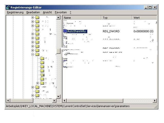

Necron 71 Geschrieben 24. Februar 2003 Melden Teilen Geschrieben 24. Februar 2003 Der Eintrag autosharewks in der Registry, muss auf 1 stehen um administrative Freigaben zu bekommen. Hoffe klappt mit dem Bild. Bei mir steht er auf 0 da ich die Freigaben nicht brauche, also deaktiviert habe. Zitieren Link zu diesem Kommentar
Tentakelmann 10 Geschrieben 24. Februar 2003 Autor Melden Teilen Geschrieben 24. Februar 2003 Hab den Schlüssel geändert. Leider bekomme ich immernoch keinen zugriff auf die Ereignisanzeige dieses Rechners. Es muss noch an etwas anderem liegen. Zitieren Link zu diesem Kommentar
Necron 71 Geschrieben 24. Februar 2003 Melden Teilen Geschrieben 24. Februar 2003 Hab was vergessen hinzu zufügen, musst danach den Rechner neustarten. Zitieren Link zu diesem Kommentar
Tentakelmann 10 Geschrieben 24. Februar 2003 Autor Melden Teilen Geschrieben 24. Februar 2003 Jo. Das dachte ich mir schon, aber leider hat auch das nix geholfen. Zitieren Link zu diesem Kommentar
