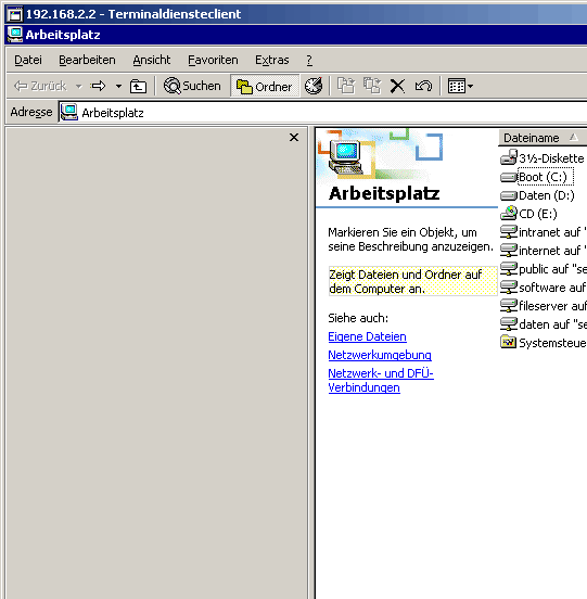

ich habe einen Windows 2000 Server im Einsatz der plötzlich keine Ordner mehr im Windows Explorer anzeigt. (s. Anlage)

Geil! Das ist´n Klassiker. :mad: :(
Also dieses IE-Update ist anscheinend der letzte Sch...! Und da du noch nicht mal an die Softwareinstallationen dran kommst, kannst du auch die Updates nicht mehr rauswerfen. Einfach genial.
Gibt´s in der MS-KB schon irgendwelche Hinweise?
Schon versucht, im abgesicherten Modus die Updates zu entfernen? Ich weiß, hört sich bescheuert an, aber in diesem Fall sollte man alles versuchen.
Kannst du in der Menü-Leiste unter "Ansicht" irgend etwas auswählen?

Im abgesicherten Modus habe ich probiert, ohne Erfolg. Selbe Anzeige und Software auch nicht zu erreichen :cry:
In der MS-KB habe ich noch nicht ausführlich geschaut... Mache ich aber nochmal in Ruhe.
Unter Ansicht ist auch nix zu machen.
