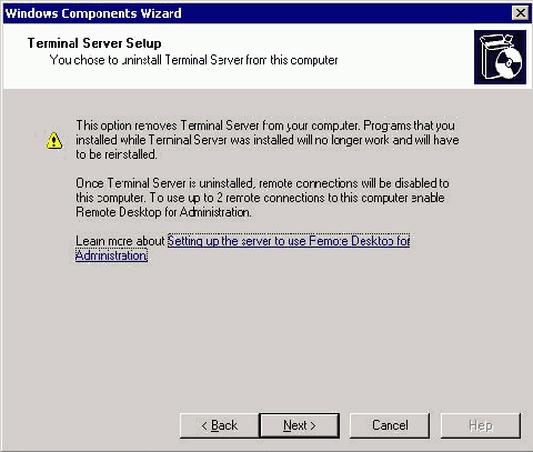

Wir nutzen RDP zur Administration unserer Server. Leider scheint bei 2 Servern nicht "Remote Verwaltung" ausgewählt worden zu sein, sondern der "richtige" Terminal-Betrieb.
Damit werden wir jetzt nach einer Lizenz gefragt.
Ich wollte den Terminal-Dienst jetzt de- und neuinstallieren (über "Software" --> "Windows-Komponenten") und den reinen Administrations-Modus aktivieren.
Wenn ich den Haken rausnehme und auf "Weiter" klicke, kommt aber diese (für mich) beunruhigende Meldung --> siehe Anlage.
Gehen dann wirklich alle installierten Programme nicht mehr !? Dies wäre nämlich fatal... :shock:

Das bezieht sich nur auf Programm, die im Anwendungsmodus installiert wurden. Bei einem Server sollten das wohl nicht soviele Programm sein, bzw. sollte sich eigentlich eingrenzen lassen.
Wobei die Meldung eigentlich nur sagt - es Kann, muss aber nicht ;)

Naja, der TerminalService wurde von Anfang mitinstalliert und dann eben alles rauf, was rauf muss.
Der Server ist aber nun komplett fertig (Oracle-DB, Novell-LDAP, SAP-Portal...)...
Es wurde alles "normal" installiert, da RDP sowieso nur der Administration dienen sollte.
Besteht daher eine Chance, dass danach noch alles funktioniert bzw. hat noch jemand Tipps ?
Jetzt kam die Meldung, dass die temporäre Lizenz in 7 Tagen endet. Stellt der Server dann den kompletten Dienst ein oder geht dann "nur" nicht mehr RDP ?

das kommt immer auf die Software an. Am Besten wäre, du fertigst vorher eine aktuelle Sicherung an. Ich würde es allerdings drauf ankommen lassen und die TS Dienste entfernen.
Nach Ablauf der 7 Tage wird nur der RDP-Dienst eingestellt, nicht aber andere Dienste, die auf der Kiste laufen.

Sicherung läuft bereits.
Wenn die fertig ist, werde ich es mal wagen :(
Aber schon mal etwas beruhigender, wenn alles andere unberührt bleibt und "nur" die RDP-Verbindung erstmal nicht klappt - kann man ja noch z.B. VNC einsetzen.
