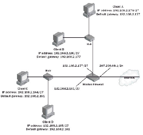

heimerdinger 10 Geschrieben 27. September 2005 Melden Geschrieben 27. September 2005 Hallo Experten, auf den beiden Seiten ist in dem jeweiligen Schaubild ein Konfigurationsfehler zu finden. Entweder bin ich unfähig oder es ist ein Druckfehler. S92: warum benötige ich /28? Mit /27 ist es doch in Ordnung. Wenn nicht wäre interessant zu wissen warum nicht Danke euch Zitieren

heimerdinger 10 Geschrieben 27. September 2005 Autor Melden Geschrieben 27. September 2005 Hallo, es ist das Buch 70-291 der grünen Reihe von Microsoft. Danke Hier kommt die Grafik Zitieren

mcse_killer76 10 Geschrieben 28. September 2005 Melden Geschrieben 28. September 2005 Jetzt gibt es eine Grafik! Mit einem /28 kann man 16 Subnetze bilden mit einer Schrittweite von 16. Mit einem /27 kann man 8 Subnetze bilden mit einer Schrittweite von 32. In dem Beispiel (Grafik ist etwas undeutlich, hoffe alles richtig herausgelesen zu haben) gibt es Adressen von 164 bis 178. Diese Adressen müssten alle in einem Subnetz liegen, damit diese miteinander kommunizieren können, wenn es KEINEN Router gäbe!!! Ein gültiges Subnetz bei /27 ist 160 - 175. Ein gültiges Subnetz bei /28 ist 160 - 191. OHNE einen Router (wenn dort z.B. ein Hub wäre) bräuchten wir tatsächlich ein /28! Hier ist aber ein Router drin, der die Adressen in 161,164,165 und 177,178,180 trennt. D.h. dass nur jeweils diese drei Adressen in einem Subnetz liegen müssen. Bei einem /27 gibt es u.a. diese 2 gültigen Adressbereiche: 160 - 175 und 176 - 191. Und damit ist /27 richtig! Achtung: wie immer darf die erste und letzte Adresse NICHT für die Adressierung (für Clients) verwendet werden! Der Knackpunkt ist hier ganz einfach der Router! Der Hinweis wird durch die Default Gateways in der Grafik verdeutlicht! Zitieren
heimerdinger 10 Geschrieben 28. September 2005 Autor Melden Geschrieben 28. September 2005 In diesem Schaubild soll ein Konfigurationsfehler sein. Nur mir ist der Schleierhaft! So steht die Frage im MS-Buch. Zitieren
mcse_killer76 10 Geschrieben 28. September 2005 Melden Geschrieben 28. September 2005 Ich kann im Schaubild keine Fehler erkennen. Die externe Adresse hat eine /24, ausgehend davon, dass es damit eine C-Adresse ist, würde 207.209.68.x passen. Handelt sich auch nicht um einen reservierten Bereich, wenn ich mich nicht irre. Gibt es vielleicht noch einen Text mit Infos dazu? Zitieren

bold 10 Geschrieben 29. September 2005 Melden Geschrieben 29. September 2005 Hallo! @ mcse_killer76: hast du unten (zitat) nicht /27 und /28 vertauscht. oben sieht's meiner meinung nach gut aus (ist schon wieder nen bisschen länger her, dass ich soetwas gemacht hab) Mit einem /28 kann man 16 Subnetze bilden mit einer Schrittweite von 16. Mit einem /27 kann man 8 Subnetze bilden mit einer Schrittweite von 32. In dem Beispiel (Grafik ist etwas undeutlich, hoffe alles richtig herausgelesen zu haben) gibt es Adressen von 164 bis 178. Diese Adressen müssten alle in einem Subnetz liegen, damit diese miteinander kommunizieren können, wenn es KEINEN Router gäbe!!! Ein gültiges Subnetz bei /27 ist 160 - 175. Ein gültiges Subnetz bei /28 ist 160 - 191. Also meiner Meinung: Ein gültiges Subnetz bei /28 ist 160 - 175. Ein gültiges Subnetz bei /27 ist 160 - 191. :D hoff ich doch @ heimerdinger: Ich gehe mal davon aus, dass /28 die Lösung ist Ausgehend davon und oben gepostetem sehe ich die Antwort darin: Es sind alle Clients in einem Subnetz /27 --> 160 - 191 Ein Router trennt c d von a b versucht a/b --> c/d zu erreichen dürfte die Anfrage nicht an das Standardgateway gehen (gleiches Subnetz) ebenso umgekehrt. hoffe das wars! wenn ja :D :cool: ansonsten greets bold Zitieren
dmetzger 10 Geschrieben 29. September 2005 Melden Geschrieben 29. September 2005 @bold Deine Antwort ist korrekt. Die Subnetzmaske müsste korrekt 255.255.255.240 (also /28) sein anstelle der im Diagramm verwendeten 255.255.255.224. @heimerdinger Du machst es uns und Dir einfacher, wenn Du Deine Fragen von Anfang an präzise formulierst. Ich hätte ohne Nachfrage auch nicht herausgefunden, von welchem Buch Du sprichst. Und wenn, dann trage ich dieses bestimmt nicht zufällig mit mir herum. Zitieren
mcse_killer76 10 Geschrieben 29. September 2005 Melden Geschrieben 29. September 2005 @bold: hast natürlich völlig Recht, war ein "Zahlendreher" von mir... das /27 muss natürlich die größere Schrittweite haben wie das /28. Und damit ist die Lösung selbstverständlich /28 und nicht /27. Wow, da habe ich doch glatt den Fehler gefunden, durch den Zahlendreher aber alles versaut... Aber immerhin war die Begründung der Lösung richtig. Bekomme ich dafür wenigstens Teilpunkte? :-))) Zitieren
