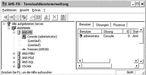

nach Update der Lohnsoftware auf einem unserer Terminal Server werden keine RDP Verbdindungen mehr akzeptiert. Bei den Clients erscheint immer die Fehlermeldung das der Server ausgelastet wäre :-(
Habe versucht mich mit Telnet auf dem RDP Port einzuloggen = Connection refused; habe im Terminaldienstclient auch schon versucht über die IP Adresse zu verbinden. Auch keine Funktion.
Wenn ich in die Terminaldiensteverwaltung schaue steht anstatt RDP-Tcp (Überwachungsthread) nur Trennen (65537).

Hallo,
Habe hier das selbe Problem. Wenn ich die Verbindung zum betroffenen Terminalserver trenne (in der Terminaldiensteverwaltung), dann habe ich nach Neuverbindung den "Trennen"-Eintrag vorliegen, jedoch noch immer keinen Überwachungsthread.
In der Terminaldienstekonfiguration habe ich die Verbindung bereits einmal neu eingerichtet.
