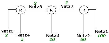

Und zwar bekam ich zur Übung aus der Berufsschule eine Aufgabe.
In den angegebenen Netzen Netz1 - Netz7 mit den vorliegenden PC-Zahlen sollen entsprechend des Subnetting die verschiedenen Netze gebildet werden.
Ihre "Start-IP" lautet: 200.100.50.0 /24
Es sollen also in den Netzen1 - 7 die IP-Adressen anhand der verschieden großen Anzahl der PC's vergeben werden. (siehe Zeichnung)
(Anm.: Die grünen Ziffern sind die Anzahl der PC's in dem jeweiligen Netz)
Hierfür habe ich folgende Lösung gesehen, mit der ich absolut nicht klar komme:
Netz1: 200.100.50.1/25 - 200.100.50.126/25
Netz2: 200.100.50.129/26 - 200.100.50.190/26
Netz3: 200.100.50.193/27 - 200.100.50.222/27
Netz4: 200.100.50.225/29 - 200.100.50.234/29
Netz5: 200.100.50.233/30 - 200.100.50.234/30
Netz6: 200.100.50.237/30 - 200.100.50.238/30
Netz7: 200.100.50.241/30 - 200.100.50.242/30
Netz-ID und Broadcast-Adresse habe ich jeweils weggelassen.
Nun mal meine Frage(n):
1. Wieso sind denn die einzelnen Netze alle in unterschiedliche Subnetze?
2. Wieso ist bei Netz3 und Netz4 ein Sprung beim Präfix von /27 auf /29?
3. Gibt es für so eine Einordnung vielleicht ein erklärtes Beispiel im Netz? Bisher habe ich so etwas noch nicht gefunden und das Thema "Subnetting" wurde immer anders erklärt.
Irgendwie bin ich da komplett verwirrt und weiß nicht weiter....kann mir da jemand Licht ins Dunkle bringen?
Vielen Dank schonmal...

zu1: meinst du unterschiedliche subnetzmasken?
zu2: man sollte die subnetzmasken einzeln für sich pro Netz betrachten, da sie mit den anderen Netzen in keiner Relation stehen
zu3: http://zeus.fh-brandenburg.de/~ihno/lehre/internet/#VLSM
hab mir zwar nicht alles durchgelesen, war aber bis dahin ganz gut.
Beispiel gibts auch etwas weiter unten unter Beispiel
vielleicht kommt die Verwirrung nur davon, da es sich hier ja um eine speziele Form von Subnetting handelt, eben VLSM (siehe link)
