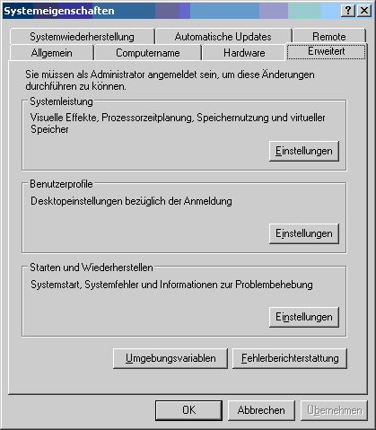

Hi. Wenn Du die Benutzerprofile kopierst mußt Du das unter den Eigenschaften des Arbeitsplatzes und dann auf dem Tab "Erweitert" und dann unter "Benutzerprofile" "Einstellungen" machen. Nicht vergessen die Rechte, wer dies Profil benutzen darf zu überprüfen/ zu ändern.
