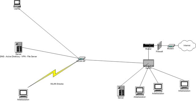

DJ-Silver 10 Geschrieben 7. April 2003 Melden Geschrieben 7. April 2003 Hallo, ich habe ein kleines aber sehr merkwürdiges Problemchen. Ich habe einen Stinknormalen Router, und gehe über diesen ins Internet, kein DHCP oder etwas anderes was man erwähnen müsste. So nun habe ich heute einiges getestet mit VPN, und irgendwann konnte ich nicht mehr das Router interface pingen. so nun ging es los mit der sucherei,,, schliesslich kam raus: wenn ich meinen PC abklemme aber den meines Bruders dran lasse funktioniert es, anders rum genauso... zwischen meinem PC und dem Router im Keller ist noch ein WLAN AP, wo ein server dran ist. SO ich habe herausgefunden sobald der Win2K Server heruntergefahren ist gibt es keine Problem, was könnte ich gemacht haben was diese Probleme verursacht? Sven Zitieren
ChristianHemker 10 Geschrieben 8. April 2003 Melden Geschrieben 8. April 2003 Kannst du vielleicht mal eine Zeichnung von deinem Netz posten? Aus der Beschreibung werde ich nicht so ganz schlau... Zitieren

DJ-Silver 10 Geschrieben 8. April 2003 Autor Melden Geschrieben 8. April 2003 Halllo, anbei die struktur. also allgemein hat es funktioniert. nur seid gestern war es Plötzlich weg. und wenn ich den Server austelle funtkioniert auch alles, erst habe ich gedacht das 2 DHCP oder so aktiv wären aber das war nicht das Problem, und mit dem VPN kann es eigentlich auch nichts zu tun haben. Sven Zitieren
DJ-Silver 10 Geschrieben 8. April 2003 Autor Melden Geschrieben 8. April 2003 ich vergass TCP/IP ist installiert, statisch vergebene Adressen. BSP. Server IP192.168.0.1 Subnet Mask 255.255.255.0 erster DNS : 127.0.0.1 zweiter DNS: 192.168.0.100 Gateway 192.168.0.100 Server installation: Win2k Server AC Wins VPN ( aber wurde von mir zuletzt aus diesem grunde deaktiviert zum testen) Norton Antivirus Enterprise. joa das ist es eigentlich. Sven Zitieren
