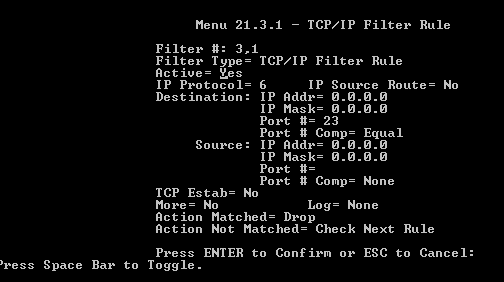

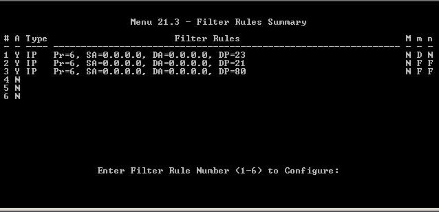

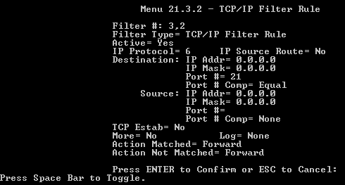

musicchecka 10 Geschrieben 10. April 2003 Melden Geschrieben 10. April 2003 hi leute, wäre ja schon gut gelaunt wenn ihr euch mein Posting einfach mal durchlesen würdet *G* sorry werde noch wahnsinnig mit dem Problem VNC wie schon im Betreff erwähnt habe ich einen TELEDAT DSL ROUTER KOMFORT und habe zu meinem Problem schon einige Foren abgeklappert speziell für den Router ein Forum .... und habe eben meine Frage auch dort reingepostet und mir wurde gesagt: "Sorry aber bei deinem Router geht das nicht, ein Kumpel von mir hat auch den gleichen Router und bei dem geht das nicht, der hat auch schon alles versucht" OK alles kann man einfach nicht versuchen, es gibt doch für alles eine Lösung *G* wenn mich hier jetzt jemand gleich über Port Forwarding oder ähnliches aufmerksam machen will oder es mir erklären will .... braucht das nicht zu tun weiß was es ist.... ok werde jetzt euch mal kurz sagen was ich schon alles gemacht habe.....also.......... habe VNC installiert Passwort vergeben auf JAVA Aktivierung geachtet was ja aber net unbedingt sein muss..... Port 5900 Port 5800 geforwarded..... feste IP Adressen besitze ich auch....eben an meine IP weitergeleitet......das ganze habe ich im SUA/NAT Bereich eingetellt wo sonst....*G* habe auch schon mal alle Ports freigegeben auch nichts gebracht bei mir in der Work gehts ja im Netz aber hier bei mir zu Hause mit dem Router nicht..... immer wenn ich VNC starte und dann mich connecten will kommt die VNC info konnte mich nicht zum Server connecten..... Im viewer gebe ich meine ........dnsalias.com:0 oder hab hier auch schon den Port eingeben :5900 0 ist ja meines wissens die Display session, ein weiß dazu noch irgendjemand etwas wenn ich das zum laufen bekomme mit eurer Hilfe wäre das SUPI.....am Besten wäre es natürlich wenn jemand der den selben Router hat mir sagt ob es bei ihm selber geht oder was man machen muss.... Hoffe dass auf mein kleines Posting eine Menge Feedback an mich kommt.......wäre Klasse also denn.. mfg Andy Zitieren

musicchecka 10 Geschrieben 13. April 2003 Autor Melden Geschrieben 13. April 2003 hoffe das reicht dir..... Zitieren
musicchecka 10 Geschrieben 13. April 2003 Autor Melden Geschrieben 13. April 2003 2. tes Config Bildchen Zitieren
musicchecka 10 Geschrieben 13. April 2003 Autor Melden Geschrieben 13. April 2003 3. tes Config Bildchen Zitieren
musicchecka 10 Geschrieben 13. April 2003 Autor Melden Geschrieben 13. April 2003 das Dritte kann ich dir jetzt nur noch posten weil anscheinend nicht mehr Bilder zugelassen werden.... Menu 21.3.3 Filter #: 3,3 Filter Type= TCP/IP Filter Rule Aktive= Yes IP Protocol= 6 IP Source Route= No Destination: IP Addr= 0.0.0.0 IP Mask= 0.0.0.0 Port #= 80 Port # Comp= Equal Source: IP Addr= 0.0.0.0 IP Mask= 0.0.0.0 Port #= Port # Comp= None TCP Estab= No More= No Log= None Action Matched= Forward Action Not Matched= Forward Zitieren
