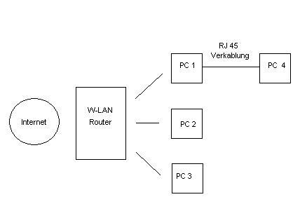

Iceman22 10 Geschrieben 14. April 2003 Autor Melden Geschrieben 14. April 2003 Mit meinem top Bildbearbeitungsprogramm habe ich das mal veranschaulicht. PC 1 ist mein PC mit einer normal Netzwerkkarte und der W-Lan Karte. PC 2 und 3 sind nicht zu beachten. PC 4 soll über PC 1 ins www PC1 Einstellungen W-Lan Karte IP: 192.168.1.182 Sub: 255.255.255.0 Gateway: 192.168.1.100 DNS: 192.168.1.100 Die Einstellungen werden per DHCP so vergeben, kann diese aber auch manuell so der W-LAN Karte vergeben. LAN Karte Was für Einstellungen auch immer. Wie sage ich der LAN Karte, sie soll die WLAN Karte als Gateway benutzen? Gebe ich die IP des Routers ein (192.168.1.100) funzt kein I-net mehr. Geb ich der LAN-Karte als Gateway die IP der W-LAN Karte funzt das I-net ebenfalls nicht. Zitieren

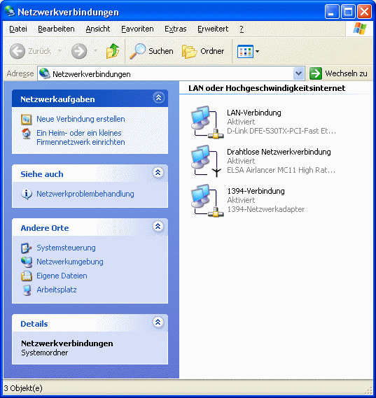

Iceman22 10 Geschrieben 15. April 2003 Autor Melden Geschrieben 15. April 2003 So sieht das bei mir aus. Also keine eine DFÜ oder PPPoE Verbindung. Ich glaub auch nicht, das mein Router schnallt, das mein PC zu einem weiteren Netzwerk verbunden ist. Wenn ich ipconfig/all mach, muss ich da auch lesen das IP-Routing nicht aktiviert. Dennoch ist der registry Eintrag auf 1 Zitieren
zuschauer 10 Geschrieben 15. April 2003 Melden Geschrieben 15. April 2003 Ich hab ja schon gesagt, daß ich das falsch gebongt hatte. Du mußt zwischen der LAN und der drahtlosen Verbindung eine Bridge einrichten. Diese Bridge bekommt damit eine IP, d.h. beide Karten sind für das Netzwerk als nur eine IP zu erkennen. Der PC mit der Ethernetanbindung bekommt dann eine IP von Dir aus dem Bereich, den die WLAN-Karten benutzen. Was willst Du mit der Graphik sagen ? Zitieren

net_killa 10 Geschrieben 23. April 2003 Melden Geschrieben 23. April 2003 sind das nicht zu viele verbindungen, dass er dadurch nich erkennt welche gewählt werden muss/soll??? Zitieren
klausk 10 Geschrieben 23. April 2003 Melden Geschrieben 23. April 2003 Original geschrieben von net_killa sind das nicht zu viele verbindungen, dass er dadurch nich erkennt welche gewählt werden muss/soll??? Was meinst Du damit? klaus Zitieren
