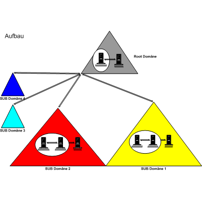

quenton 10 Geschrieben 19. März 2006 Autor Melden Geschrieben 19. März 2006 Hi grizzly999, Danke , damit habe ich schon mal eine Antwort auf meine erste Frage :-) Ich habe mal in einer Grafik versucht aufzuzeigen was ich machen will , leider hat er die Beschrieftungen nicht mitgenommen . Ich hoffe man kann es trotzdem erkennen. Bei der Installation einer Enterprise CA in der Root Domäne und zwei "Ausstellenden CA's" in den SUB Domänen , bekomme ich ein Berechtigung Problem, da alles unter dem Root Admin Installiert werden muss. Fehlermedlung auf der Webseite : "Keine Zertifizierungsstelle für diese Vorlage vorfügbar" Hattest Du einen solches Problem schonmal ? Danke im Voraus Gruß Quenton Zitieren
