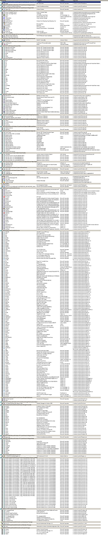

TheBiker 10 Geschrieben 26. April 2006 Autor Melden Geschrieben 26. April 2006 Habe mal Autoruns laufen lassen (Danke für den Tip) und alle Einträge durchsucht, aber nichts für mich Verdächtiges gefunden. Falls jemand die Einträge von Autoruns anschauen möchte, hier habe ichs mal abgelegt, da ich es zum Einfügen zu gross finde: http://i22.photobucket.com/albums/b342/TheFastBiker/Pathping/c2814686.png Dann habe ich den bereits erwähnten unlöschbaren Sygate-Key aus der Registry gelöscht. Kein Erfolg es funzt immer noch nicht. In Msconfig =>dort: Alle Programme unter Systemstart grüppchenweise deaktiviert, alle deaktivierbaren Dienste auch grüppchenweise abgestellt, Win.ini, system.ini aus, immer brav Neustart gemacht, Diagnosesystemstart ausgeführt - Nix half. Dann wollte ich eine Reparaturinstallation starten, diese wurde leider nicht angeboten, SETUP meinte es würde die vorhandene Installation überschreiben, da hab ich dann abgebrochen. Das Problem ist wirklich ein harter Brocken, aber zäh bin ich auch... :-D Falls noch einer 'ne Idee hat =>*WELCOME* Grüsse TheBiker Zitieren
