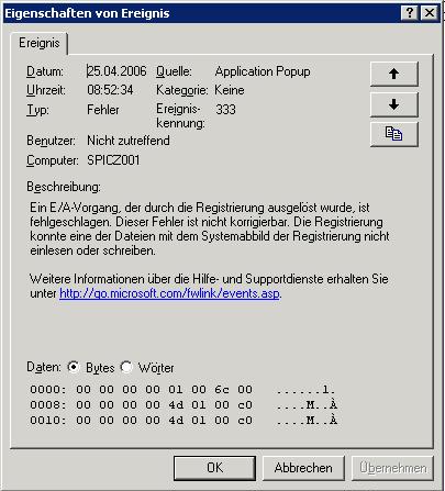

Hallo,
hab da einen Windows-2003 Server in dem ständig mehrere System-Events
mit der ID 333 auftauchen:
hab schon etwas gegooglt, aber nichts Brauchbares dazu gefunden.
Habt ihr da eine Idee, wo ich da am Besten zu suchen anfange.
Danke für Eure Hilfe
hwimmer
