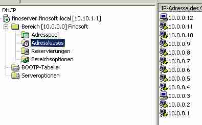

fino 10 Geschrieben 26. Mai 2003 Autor Melden Geschrieben 26. Mai 2003 Der DHCP ist aktiv Bereich 10.0.0.0 - 10.0.0.255 der RAS nimmt sich aus diesem bereich auch mehrere IP´s 10.0.0.1 - 10.0.0.16 (10 IP´s) er ordnet auch per VPN einem Client eine aus diesem Pool zu Ich bekomme langsam die Kriese :shock: Zitieren
grizzly999 11 Geschrieben 26. Mai 2003 Melden Geschrieben 26. Mai 2003 Das heißt, der DNS Server befindet sich in einem ganz anderen Netz?! Oder was benutzt ihr für eine Subnet Mask in dem Netz 10.0.0.0? grizzly999 Zitieren
fino 10 Geschrieben 26. Mai 2003 Autor Melden Geschrieben 26. Mai 2003 Server IP 10.10.1.1 ^ 255.0.0.0 10.10.1.1 DHCP 10.0.0.0 DNS 10.10.1.1 Zitieren
