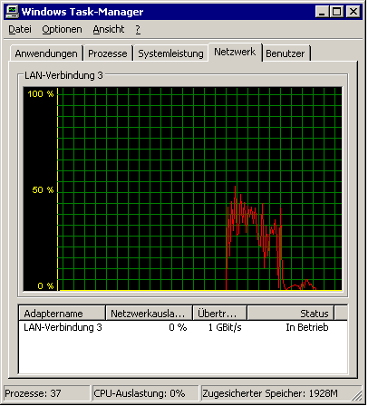

beim kopieren (über Explorer, eine Datei, 8GB) von W2k3Server01 -> W2k3Server02 entsteht bei der Netzwerkauslastung im taskman eine zickzack Kurve, die nach ca. 1 Minute total zusammenbricht auf ca. 5% Netzwerklast.

Das weitere Problem ist, dass nach der 1. Minute kopieren der W2k3Server02 total langsam reagiert obwohl keine CPU Last vorliegt.
Ein Blick mit perfmon zeigt, dass die Warteschlange des physikalischen Datenträgers gefüllt ist, aber die HDs haben noch genug reserve.
Das gleiche tritt bei W2k3Server01 auf, wenn man den Kopiervorgang umdreht.
Testweise mit Direktkabel (ohne Switch) angeschlossen zeigt das gleiche Fehlverhalten, auch wenn man manuell auf 100mbit umschaltet, ergibt sich diese komische Zickzack-Kurve (mit IP sowie DNS als auch UNC und verbundenen Netzlaufwerk).
