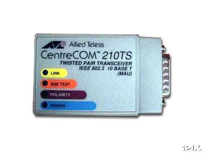

Muss man das AUI/bzw den Adapter irgendwie für die Nutzung konfigurieren ? oder steckt man den Transceiver einfach dran und hat dann einfach nen sagen wir Ethernet 0/0 ?

Hier ist so ein Mopped abgebildet. Der wird einfach nur aufgesteckt. Der AUI Port sieht so ein bischen aus wie ein COM Port. Sobald der drauf ist ist es ein Ethernetport. Der AUI Port ist ein Ethernet0 oder e0 Port auf dem Router. Du mußt da nichts umstellen. Aber soweit ich weiß, kann man damit kein Trunking machen. Bitte korrigert mich, wenn ich da falsch liege. Ein Trunk ist da um Traffic für mehr als ein Netz zu transportieren. Mit einem Trunking Port kannst du deinem Router mehrer Ports in verschiedenen VLAN's auf einem Switch zuordnen.

hm, man bräuchte ja fürs trunking dann sowieso mindestens 2 Ethernetports....die wren auf den 2501/2503 rein physikalisch nicht möglich, da gibts nur einen AUI Port.
Aber ist schon mal gut das man da nix einstellen muss....na dann werd ich mich wohl auch 2500er umschaun, die sind gleich ein stückerl billiger zu haben.

http://cgi.ebay.de/ATI-Adapter-Transceiver-fuer-z-B-Router-Programmierung_W0QQitemZ9714257412QQcategoryZ3706QQcmdZViewItem
dort habe ich mir 3 Stück geholt. Naja jeder 2503 Router hat einen AUI, wenn du aber 3 Router hast, kannst du an 2 Routern einen PC dran hängen und den driten Router setze in die Mitte. Dann kannst du ja mal verasuchen ob sich die PCs finden bzw aufeinander zugreifen können etc...
