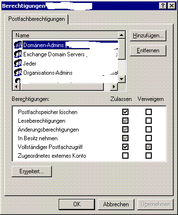

Dir Berechtigung ist nicht zu sehen
Es soll kein Administrator das Recht bekommen, es soll ein normaler user unter dem Namen eines andren senden ohne das Im Auftrag von in der mail steht
Warum?
Ist sie nicht in der Liste, ist alles grau, oder wird der Haken nicht übernommen. Hat der User, der die Berechtigung setzen will admin. Rechte auf das Benutzerobjekt?
Warum?
es ist in der Liste nicht vorhanden
Verwendest du die richtige AD Konsole? Machst du das Am Exchangeserver oder an einem Rechner an dem die Exchange-Admin Tools installiert sind?
Hast du die erweiterten Funktionen eingeschaltet?
Ich bin direkt am Exchange Server und ich habe die erweiterten Funktionen eingeschaltet
