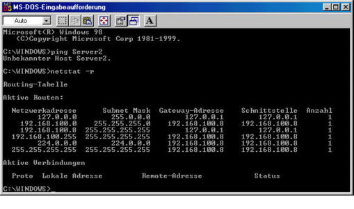

Bernd Lehrer 10 Geschrieben 2. Juli 2003 Autor Melden Teilen Geschrieben 2. Juli 2003 Moin zusammen ! :) ping 127.0.0.1 ist korrekt - ping zur eigenen Adresse 192.168.100.8 ist auch korrekt ... ping zum Server funzt nicht - winipcfg wird alles korrekt angezeigt ! Gateway Nummer ist draußen :D - sprich leer ! ;) Anbei die netstat -r ... Wo ist hier der Fehler ??? Nochmal - das Problem ist ja nicht nur der Rechner auch ein zweiter Rechner den ich frisch installiert habe kommt nicht ins Netz - egal ob ich ihn als p08 oder p07 anmelde ....wobei der reguläre p07 tadellos hineinkommt .... Zitieren Link zu diesem Kommentar
grizzly999 11 Geschrieben 2. Juli 2003 Melden Teilen Geschrieben 2. Juli 2003 Ich habe keine gute Nachricht: ich kann in der Routingtabelle keinen Fehler finden. Aber ich sehe auf dem Screenshot, dass der ping Server2 keine Fehlermeldung "bad ip address" mehr bringt, sondern "unbekannter Host". Dürfte zwar auch nicht sein, aber Was bringt denn jetzt der ping auf die IP des Servers? Da hilft langsam nur noch der Einsatz eines netzwerkmonitors, um zu sehen, ob überhaupt was ins Netz geht, und wenn ja, was. grizzly999 Zitieren Link zu diesem Kommentar
