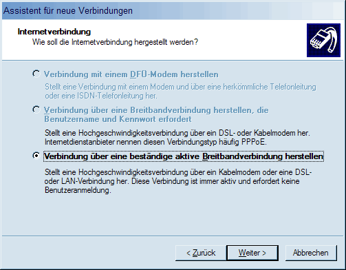

nachdem meine Maschine einfach mal wieder nicht starten wollte, habe ich WIN-XP nochmals darüber installiert. Alles scheint i.O. zu sein, nur kann ich jetzt keine DFü Verbindung mehr aufbauen.
Ich bin noch ein Saurier, der nur über ein 56K-Modem verfügt. Beim Aufbauen einer neuen Verbindung mit dem Assistenten ist aber der Menupunkt "Verbindung mit einem DFü-Modem herstellen" inaktiv :mad:
Hat jemand eine Idee woran das liegen könnte. Ich habe das Modem auch schon deinstalliert und wieder installiert, hat aber auch nichts geholfen.

Noch einen Hinweis, wenn ich über Internetoptionen eine DFü-Verbindung erstellen möchte, kriege ich den Fehler 711 (RAS-Verwaltung....). Wenn ich versuche, diese manuell zu starten, kriege ich eins auf die Finger, da ich keine Berechtigung habe. Dies obwohl ich als Admin angemeldet bin.

Also, ihr könnt die Suche aufgeben. Meine DFü-Verbindungen funktionieren wieder. Einfach folgendes durchführen:
Starte "Regedit" und Unter:
HKEY LOCAL MACHINE\SYSTEM\CurrentControlSet\Services\RasMan\PPP\EAP
lösche die zwei Order 25 und 26. Die Änderung wird erst nach einem System-Neustart (!!!) aktiv.
Danke allen, die "gehirnt" haben.
