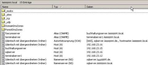

Was ich zudem nicht verstehe ist (siehe Anlage), dass manchmal der SQLServer (SBS) den Zusatz .de und manchmal den Zusatz .local hat.
Wenn ich per Hand die Endung ändere (.de in .local) und die Zone neu lade, steht da wieder .de!
